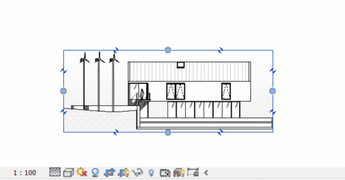

Создание области обрезки.
- Если вид не обрезан, на панели управления видом нажмите кнопку
(«Обрезать вид»).
- Если вид обрезан, нажмите на панели управления видом кнопку
(«Показать область обрезки»).
- Изменить размеры области обрезки путем перетаскивания ручек управления или путем непосредственного указания размеров.
Прим.: Команду «Обрезать вид» можно также запустить из палитры свойств, раздел «Границы».
