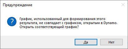

    Отобразится следующее предупреждение:
    The graph used to generate this outcome does not match the graph that is open in Dynamo. Would you like to open the graph used to generate this outcome? Yes/No
  4. Нажмите «Да».
  5. Если в данный момент открыт другой график и в нем имеются несохраненные изменения, появится предупреждение с запросом на сохранение этих изменений. Выберите нужный ответ.
    В Dynamo откроется версия типа исследования, в которой используются входные данные для выбранного результата.
