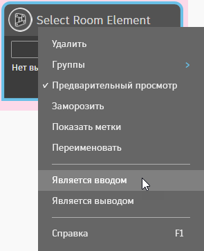

- В Dynamo выполните следующие действия.
- Щелкните правой кнопкой мыши строку заголовка узла и снимите флажок «Является вводом».
При этом будет удалено поле ввода из диалогового окна «Настроить исследование».
Обратите внимание, что для узла отображается сообщение «Ничего не выбрано».
