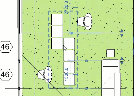

Определение положения группы с помощью точки начала
При вставке, перемещении и повороте группы положение курсора совмещается с началом группы. Положение начала группы можно изменять.
После настройки положения точки начала, оно действует для всех вставляемых в модель экземпляров групп.
  1. Для отображения начала следует выбрать группу на виде в плане или 3D виде. Появятся три ручки управления.
  2. Перетаскивание центральной ручки изменяет положение точки начала.
  3. Перетаскивание крайних ручек приводит к повороту начала относительно оси Z.
    При размещении точки начала можно использовать привязку.
