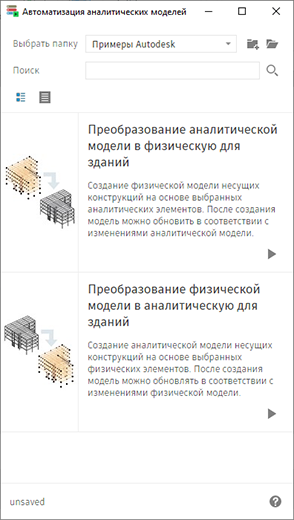

Автоматизируйте создание, связывание элементов и обновление аналитической модели с использованием физической модели в качестве контекста.
панель «Аналитическая модель конструкции» щелкните значок
(«Автоматизация аналитических моделей»).

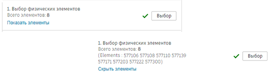

Выбор физических элементов
В модели Revit выберите физические элементы, для которых требуется создать или обновить аналитическое представление.
Фундаменты в этом процессе не учитываются.
Все остальные элементы сохраняются в наборе, однако исключаются из процесса создания и обновления аналитической модели.
Поддерживаемые элементы группы учитываются.

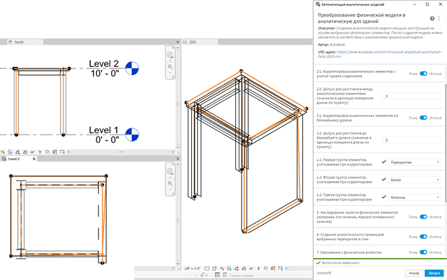

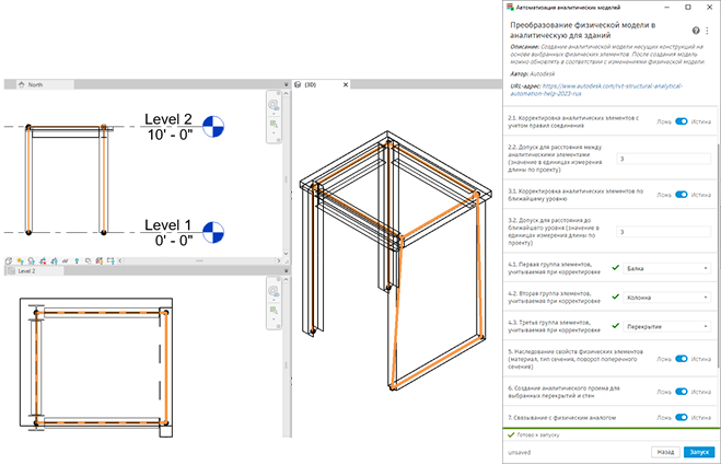

Допуск, определяющий ближайший уровень, задается с помощью параметра 3.2. Допуск для расстояния до ближайшего уровня. Например, задайте значение допуска, равное 0,5.

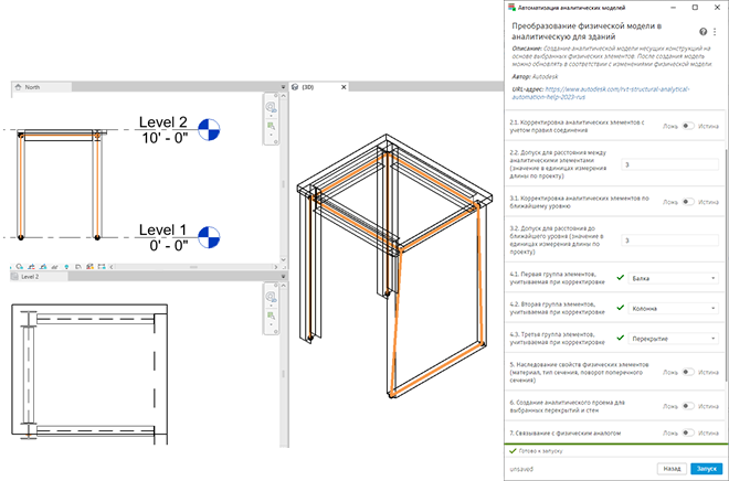

Первая группа элементов, учитываемых при корректировке, когда параметр ближайшего уровня отключен: задайте для параметра 4.1. Первая группа элементов, учитываемых при корректировке значение «Стена».
При рассмотрении порядка корректировки существует еще два приоритета.| Пример 1. Корректировка элементов без учета ближайшего уровня |
Прим.:
Обоснование
| Пример 2. Корректировка элементов с учетом ближайшего уровня в качестве главного опорного элемента |
Прим.:
Обоснование
| Пример 3. Корректировка элементов с учетом очень малого допуска между анализируемыми узлами |
Прим.: Аналитическая панель была создана на контуре перекрытия. Положения аналитических колонн, балок и стен корректируются по поверхности аналитической панели, однако эти элементы присоединяются на площади панели, а не на ее узлах.
Обоснование

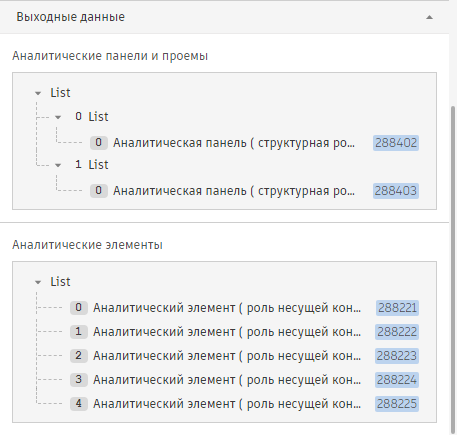

После создания или обновления все аналитические элементы группируются в два списка: один для элементов, а другой для панелей и проемов.
Список может помочь идентифицировать элементы и/или изменения в процессе создания и обновления.
