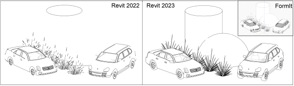

В Revit 2023 стало еще проще обмениваться данными между Revit и FormIt при моделировании на ранних стадиях и детальном моделировании. Несколько внесенных усовершенствований делают рабочий процесс более гибким.
Теперь можно предоставлять общий доступ к файлам FormIt с помощью функции «Связь САПР» в Revit, которая поддерживает формат файлов FormIt AXM. Эта функция позволяет повысить эффективность совместной работы проектировщиков, использующих FormIt и Revit. Для доступа к функции «Связь САПР» перейдите на вкладку «Вставка». Дополнительные сведения см. в разделе Поддержка связывания/импорта файлов САПР.

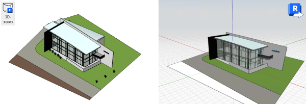

Рабочий процесс 3D-эскиза теперь позволяет связать модель FormIt с Revit для лучшей координации. Это улучшение по сравнению с предыдущими версиями, в которых модели импортировались с помощью этого рабочего процесса вместо создания связей. Запустите модель в FormIt с помощью кнопки «3D-эскиз» в Revit, которая открывает модель в FormIt в качестве связи. После создания эскиза проекта в FormIt отправьте обновления обратно в Revit, нажав кнопку «Отправить в Revit» или сохранив модель FormIt.

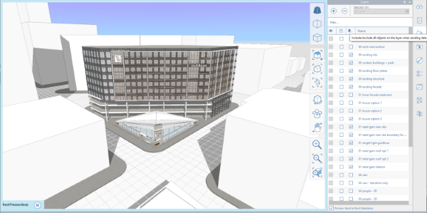

Предварительный просмотр в FormIt геометрии и слоев, которые будут отправлены в Revit, обеспечивает более полный контроль над компонентами, которые будут отправлены обратно. В FormIt включите режим предварительного просмотра, установив флажок «Предварительный просмотр элементов, выбранных для отправки в Revit» на панели «Слои». Синяя рамка указывает на то, что включен режим предварительного просмотра Revit. Новый столбец на панели «Слои» указывает, какие слои будут перенесены в Revit при связывании AXM или при использовании рабочего процесса «3D-эскиз — отправить в Revit».
