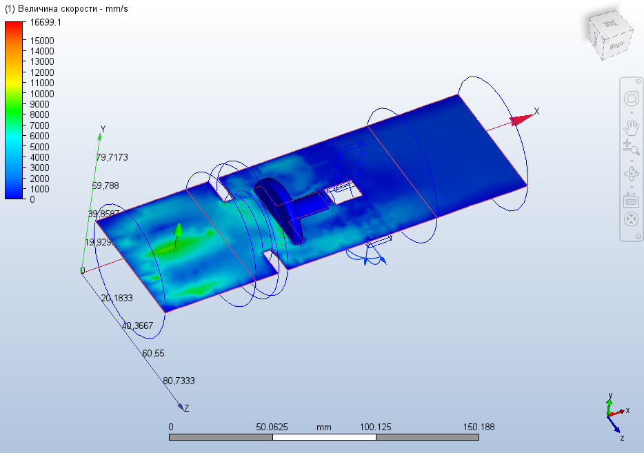

На этом этапе мы рассмотрим результаты скорости, используя секущую плоскость и векторы.
Секущие плоскости отображают результаты для разрезания модели. Используйте их, чтобы получить более полное представление о потоке. Используйте векторы для отображения направления и величины скорости потока.

Чтобы создать плоскости, нажмите Добавить на контекстной панели Плоскости:
добавление плоскости
Для ориентации плоскости щелкните ее левой кнопкой мыши и нажмите значок Y на контекстной панели инструментов:

Чтобы переместить плоскость, перетащите триаду осей нормали к плоскости.
перемещение плоскости
Чтобы отобразить векторы, выберите Вектор скорости из меню Вектор на контекстной панели Плоскости:
выбор вектора скорости.
