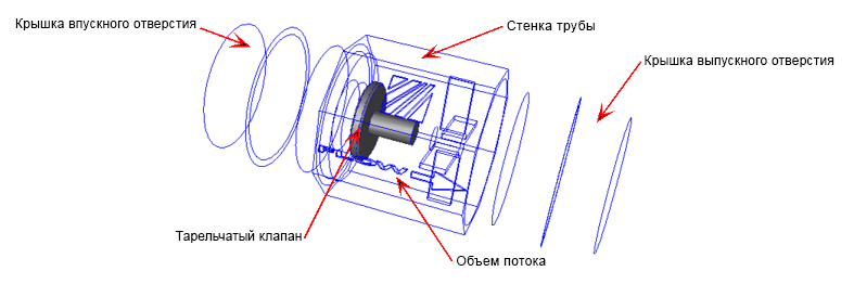

геометрия
Концы ограничены в САПР, из-за чего вызванный объема потока будет создан автоматически. Обратите внимание, что в качестве альтернативы можно было бы исключить крышки в инструменте САПР и создать внутренний объем с помощью инструмента геометрии «Заполнение пустоты» в Autodesk® CFD.
Пружина обеспечивает сопротивление на тарельчатом клапане и сохраняет его закрытым, а скорость расхода ниже определенного порога. По мере увеличения расхода, тарельчатый клапан открывает как гидродинамические силы преодолевают резистивную силу пружины.
В процессе настройки детали мы определим начальное положение тарельчатого клапана, пределы его перемещения и параметры сопротивления пружины.
