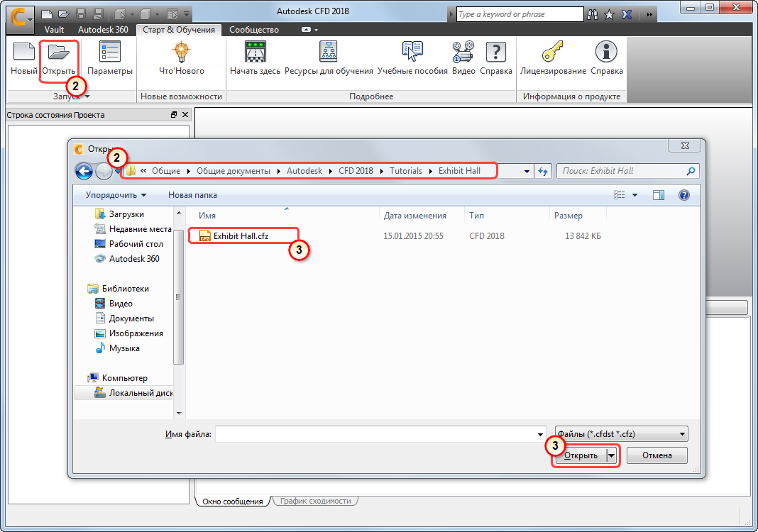

Запустите Autodesk® CFD.
На панели Запуск нажмите Открыть и перейдите в папку C:\Users\Public\Public Documents\Autodesk\CFD 2023\Tutorials\Exhibit Hall.
Выберите файл Exhibit Hall.cfz и нажмите Открыть.
Примечание. Это общедоступный файл, который содержит только геометрию (без настроек). Он был создан при переносе модели из Autodesk® Revit в Autodesk® CFD.

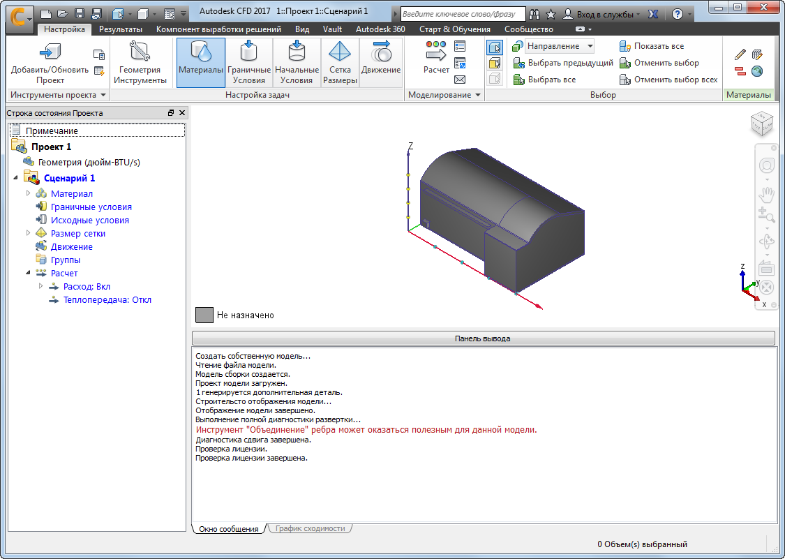

Должна появиться модель выставочного зала в Autodesk® CFD.
