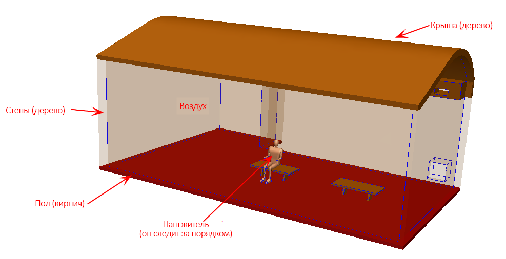

Выставочный зал — это открытый атриум с изолированными стенами и крышей, кирпичным полом, двумя скамейками и человеком, отдыхающем на скамейке (это был долгий день, и он проверял экспонат Мумии, в то время как жена и дети посещали сувенирный магазин).
Существует также деталь для воздуха, которая заполнит выставочный зал. (Мы создали это в BIM/САПР модели, но это так же легко, чтобы "закрыть" отверстия и пусть Autodesk® CFD делает эту работу за вас).

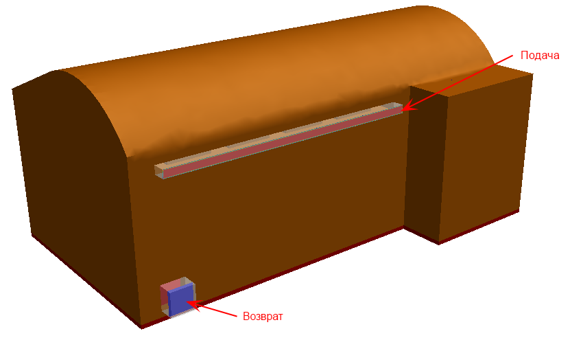

Вентиляционного воздуха поступает через подачу высокой стены на задней стенке, и выходит через возврат на уровне пола, а также на задней стенке:
Задняя стенка - это внутренняя стенка совместно с другой комнатой, не включенной в модель.
