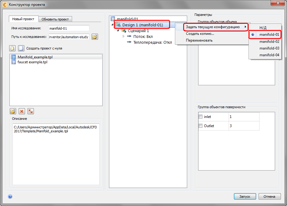

Щелкните правой кнопкой мыши на Проект 1.
Щелкните Установить текущие настройки и убедитесь, что manifold-01 выбрана из списка.

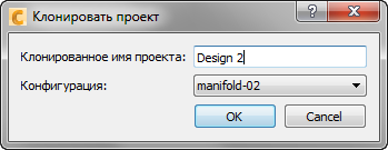

Щелкните правой кнопкой мыши Проект 1 и выберите Копировать...
Введите Проект 2 в поле "Название проекта", а затем выберите трубопровод-02 для Настройка
Нажмите ОК.
Примечание. Разверните сценарий в Проекте 2, чтобы убедиться, что он содержит только что созданные параметры и они сопоставлены с теми же группами объектов САПР.
Введите Design 3 для названия проекта, а затем выберите manifold-03 для Конфигурации.
Нажмите ОК.

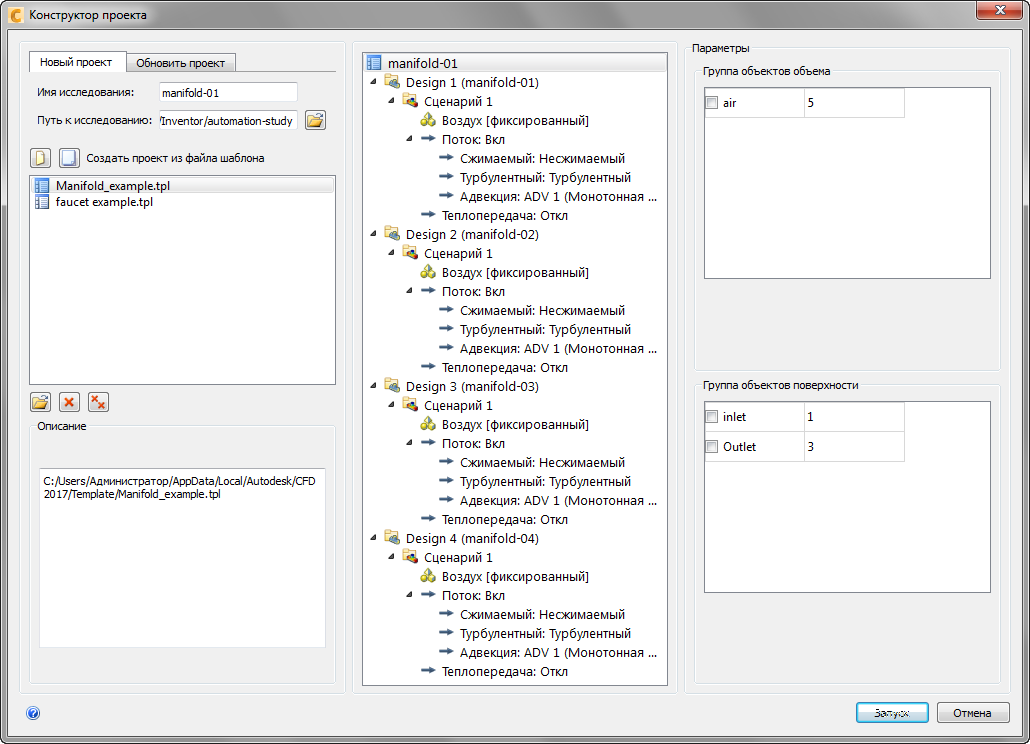

Примечание. Проект должен выглядеть следующим образом:
Нажмите Запуск, чтобы создать исследование проекта в Autodesk® CFD.
