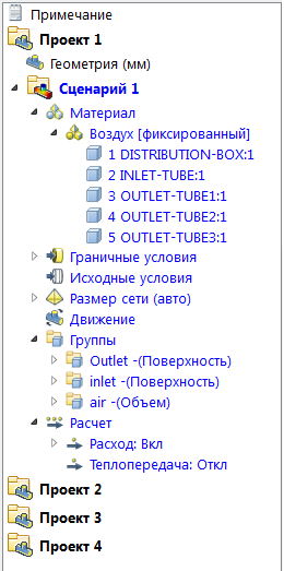

Исследование проекта создано в Autodesk® CFD. Оно состоит из четырех проектов. Каждый проект имеет сценарий, полностью определенный граничными условиями и материалами.
сценарий

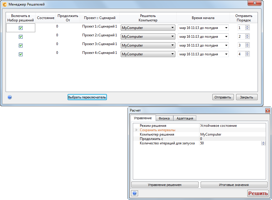

Чтобы открыть Менеджер решателя, щелкните правой кнопкой мыши около модели и выберите Менеджер решателя....
Нажмите кнопку Выбрать переключатель, чтобы при запуске выполнялись все сценарии.
Примечание. По умолчанию для каждого сценария выполняется 100 итераций.
Чтобы уменьшить количество итераций (для ускорения процесса), щелкните название сценария и внесите изменения в диалоговом окне решателя. Нажмите кнопку ОК.
Чтобы сократить время выполнения операций путем их одновременного решения в облаке, смените компьютерный решатель на облачный.
Примечание. Из учетной записи будут списаны облачные единицы. Дополнительные сведения о требованиях к решению в облаке можно найти здесь.
итерации решения
Повторите эту процедуру для всех сценариев, если требуется.
Нажмите «Отправить», чтобы начать анализ.
Примечание. Эти четыре сценария будут запущены в порядке, указанном в столбце Порядок отправки.
Подробнее об инструменте Менеджер решателя...

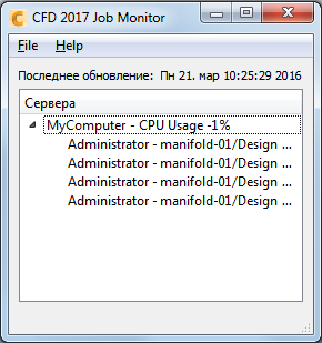

Чтобы посмотреть состояния каждого сценария, щелкните Диспетчер заданий на вкладке Настройка > панель Моделирование.
диспетчер заданий
Подробнее об инструменте Монитор решений...
Когда все четыре сценария будут завершены, откройте Autodesk® CFD и активируйте каждый сценарий для загрузки результатов в пользовательский интерфейс.
