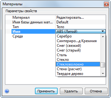

1. Выберите детали стены и крыши, щелкнув их левой кнопкой мыши:
2. На контекстной панели «Материалы» нажмите Редактировать:
3. В диалоговом окне быстрого редактирования материалов выберите тип материала:
4. В меню Имя выберите Стекловолокно.
5. Нажмите Применить.

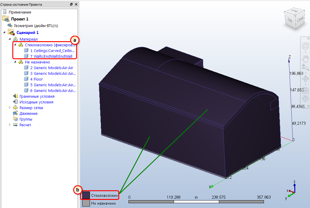

Что это должно выглядеть как...
6. Чтобы убедиться, что материал «Стекловолокно» назначен правильно, проверьте панель «Исследование проекта» и окраску детали:
Примечание. Если проблем нет, перейдите к следующему шагу. Если есть проблема, сейчас хорошее время, чтобы ее исправить.
