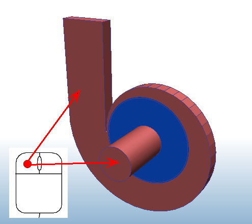

Выберите спираль и впускную трубу
выбор впускной трубы

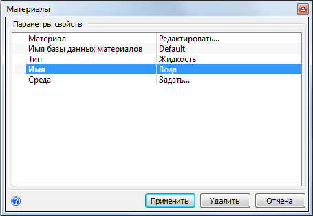

В диалоговом окне "Быстрое редактирование материала" Тип = Жидкость
Имя = Вода
задание материала
Нажмите Применить.
