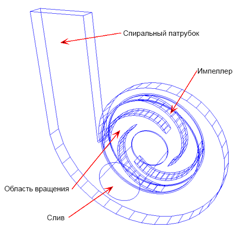

В этом уроке мы будем имитировать поток в центробежном насосе с задними стреловидными лопастями. Модель состоит из спирали, входной трубы, крыльчатки и вращающейся области:
геометрия насоса
Вращающийся область является объемом, который полностью окружает крыльчатка, и представляет собой интерфейс вращающимися компонентами и окружающими неподвижными объектами.

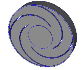

вращающаяся область

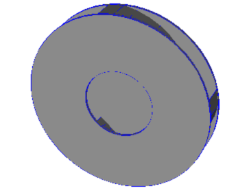

Для справки, это крыльчатка:
крыльчатка
