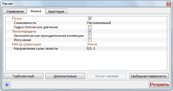

Нажмите Решение на вкладке "Настройка":
Щелкнтие вкладку Физика.
Поток = Вкл.
Проверьте Теплопередачу
Гравитационный метод =Земля
Направление гравитации = 0, 0, -1
Щелкните вкладку Управление.
Итераций = 200
Нажмите Решение, чтобы начать анализ.
Зададим количество итераций для 200, чтобы уменьшить общее время упражнения. Чтобы запустить автоматический анализ сходимости, увеличьте количество итераций до 300.
Как будет создана сетка, информационные сообщения отобразятся в строке вывода.
После того, как сетка будет завершена, выполнится анализ.
