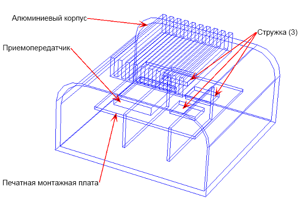

В этом учебном пособии мы имитируем воздушный поток и распределениея температуры в связи с естественной конвекцией в и вокруг герметичного телекоммуникацонного модуля.
Алюминиевый корпус содержит несколько тепловыделяющих компонентов. Поток вокруг модуля зависит от гравитации и плотности вариаций, вызванных градиентом в температуре воздуха. (Это значение известно также как плавучесть). Ребра на внешней стороне корпуса рассеивают тепло в окружающий воздух.
После открытия модуля геометрии в Autodesk® CFD, мы построим большуб воздушную среду с использованием инструмента "Внешний объем геометрии". Поскольку устройство находится в открытой среде, мы присвоим условия потока к верхней и нижней поверхностям коробки. Мы также назначим температуру окружающей среды для нижнего отверстия.
