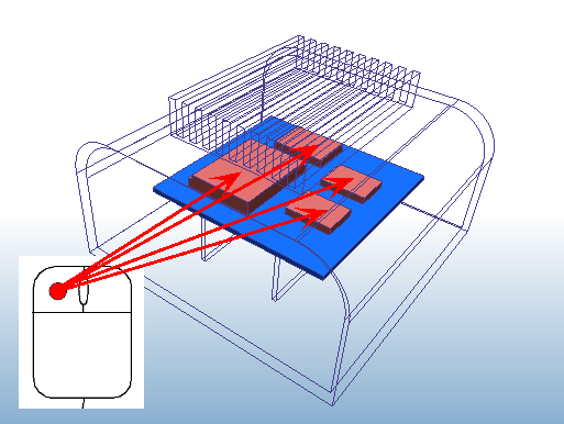

Назначить материал "Кремний" для чипов и трансивера
Скрыть внутренний воздух.
скрытие корпуса
Выберите три чипа и трансивер.
выбор чипов
