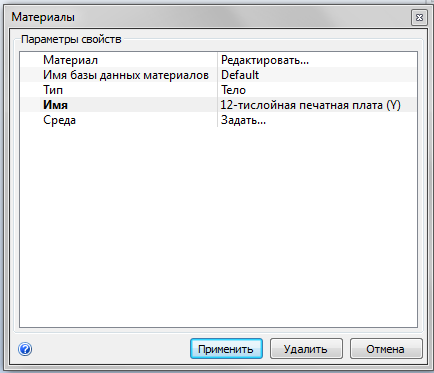

Откройте диалоговое окно быстрого редактирования Материалы ОДНИМ из следующих способов:
- Нажмите "Редактировать" на панели инструментов:
- Нажмите Редактировать на контекстной панели Материалы:
В диалоговом окне "Быстрое редактирование материала" Тип = Твердое тело.
Имя = 12-слойная_печатная плата(Y)
Нажмите Применить.
Примечание. Мы использовали материал твердого тела с проводимостью, эквивалентной 12-слойной печатной плате. Альтернативный способ заключается в создании материала печатной платы и определения слоев, и содержания меди с помощью редактора материала печатной платы.
