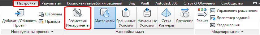

Щелкните Инструменты геометрии на вкладке Настройка.
значок «Инструменты геометрии»
