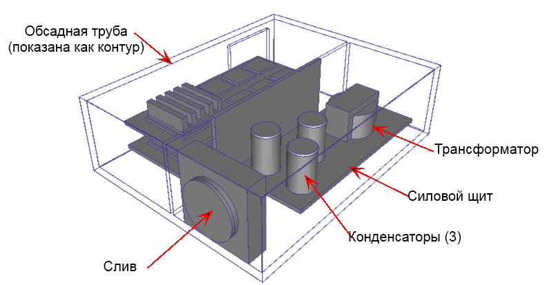

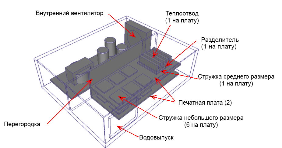

В этом уроке мы будем имитировать поток и теплопередачу в корпусе электроники. Эта система содержит несколько компонентов, и мы можем моделировать с помощью Autodesk® CFD их материальные модели устройств, например, Компактную тепловую моделей, внутренние вентиляторы, и распределенное сопротивление (пористая среда).
Твердотельная геометрия была создана в САПР. Мы создадим объем воздуха с помощью инструмента геометрии "Заполнение пустоты" в Autodesk® CFD.
Мы будем использовать группы, чтобы упростить процесс назначения параметров для нескольких деталей.
Принудительная конвекция является основным режимом теплопередачи.
