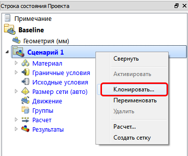

Мы выполним сценарий с ограниченными значениями впускной скорости. Чтобы сделать это, мы создадим копию первоначального сценария (с помощью функции "Создать копию"), изменим входное граничные условие на клонированный сценарий, а затем запустим его.
Функция "Клонирование" очень удобна, так как она копирует всех параметры в Сценарий. Мы изменим только два параметра и используем другие, как указано.
Чтобы создать копию сценария, щелкните его название правой кнопкой мыши и выберите Создать копию....
ПИ создания копии

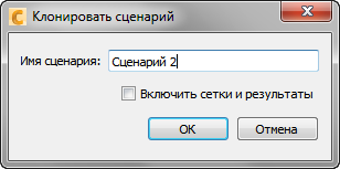

При появлении запроса задайте для сценария уникальное имя. Убедитесь в том, что флажок Включить сетки и результаты не установлен, так как будет запущена копия сценария с новыми параметрами.
имя копии

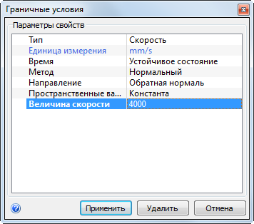

Измените граничное условие входящей скорости, выбрав два входа и измененив скорость на обеих 4000 мм/с.
грань впуска
величина скорости
