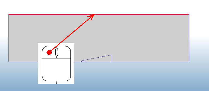

Назначить граничное условие скорости свободного потока
Выберите верхнее ребро:
выбор верхнего ребра

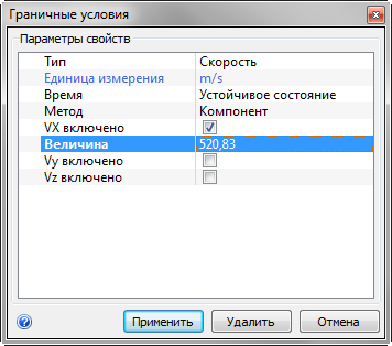

Откройте диалоговое окно быстрого редактирования Граничные условия ОДНИМ из следующих способов:
значок редактирования
редактирование граничных условий
Тип = Скорость
Единицы = м/с
Метод = Компонент
Проверьте** Vx включен**
Vx = 520,83
задание величины
Нажмите Применить.
