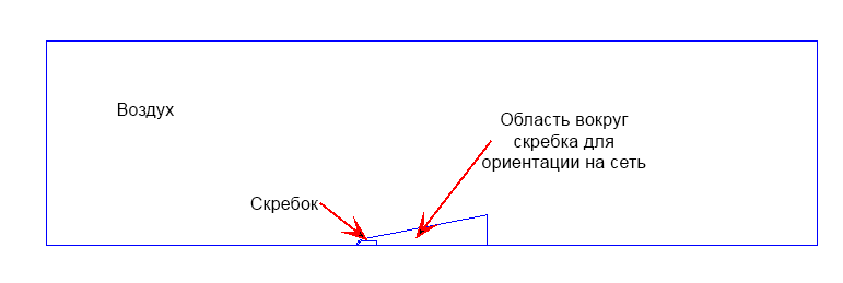

Используя методы, рекомендуемые для высокоскоростного внешниго потока, маркер погружается в большой объем воздуха. Подобласть окружает маркер, чтобы помочь сосредоточить сетку в ожидаемой ударной области и в пути.
Здесь имитация геометрии:
Для закрытия вида маркера:
Эта геометрия осесимметрична вокруг оси X. Сетка очень высоко вблизи тело, чтобы захватить сильные градиенты и гораздо грубее рядом с дальней границей поля.
Дальняя граница поля простирается на 50 длины хорды от тела. Граничные условия размещены далеко от тела, чтобы свести к минимуму их непосредственное влияние на поток вблизи тела.
