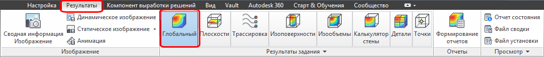

Нажмите вкладку Результаты.

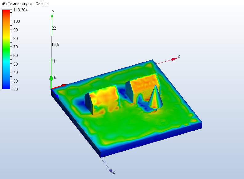

На этом этапе мы рассмотрим температуру и тепловой поток, чтобы понять воздействие солнечного нагрева на окрестности. Вы должны увидеть тени, отбрасываемые домами и деревьями.
Нажмите Глобальный на вкладке Результаты:
Выберите Температура из меню Глобальные результат на контекстной панели Глобальные.
Скройте окружающий воздух (средней кнопкой мыши) для отображения домов.
Примечание. Температура была бы более реалистичной, если бы при расчете мы использовали естественную конвекцию.
Примечание. Солнце расположено очень высоко в небе, в результате чего дома и деревья отбрасывают короткие тени. Не много тонирования в этой области!
