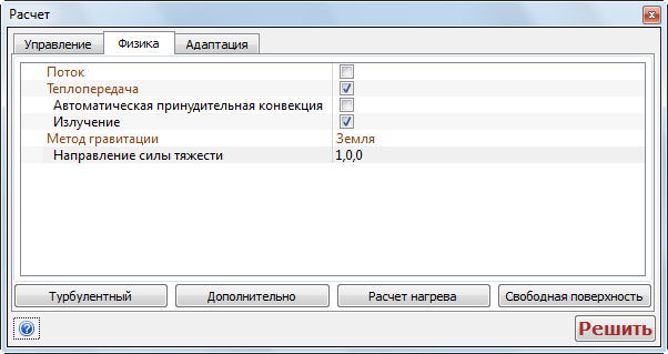

Нажмите Решение на вкладке "Настройка":
В этом анализе, мы пренебрегаем должным принудительным охлаждением или естественной конвекцией. В результате, температура будет выше, чем на самом деле. Более точный подход будет решать для потока также хорошо.
Щелкнтие вкладку Физика.
Поток = выкл.
Теплопередача = Вкл.
Излучение = Вкл.

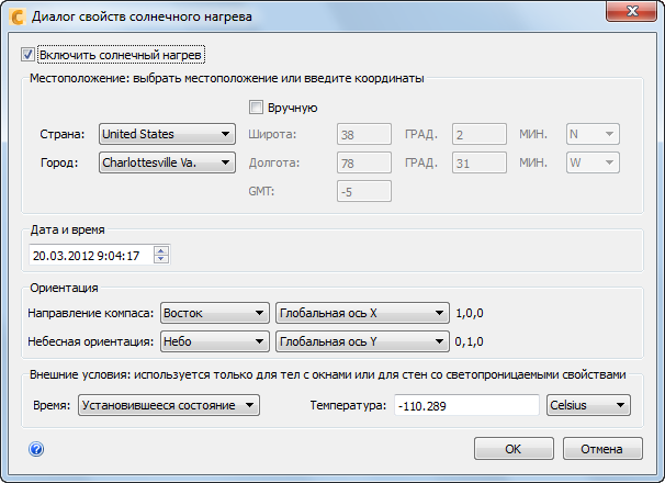

Нажмите кнопку Солнечное отопление.
Проверьте Включить солнечное отопление.
Выберите Страну и Город.
Задайте Дату и Время.
Примечание. Модель ориентирована таким образом, что можно использовать настройку по умолчанию, где параметры направления «Восток» и «Глобальный X» соответствуют друг другу. Измените его, если необходимо.
Нажмите ОК.
Щелкните вкладку Управление.
Итерации для запуска = 100
Нажмите Решение, чтобы начать анализ.
