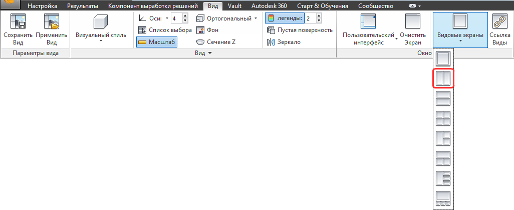

2. Разделите вид на два видовых экрана. Для этого нажмите Вид (вкладка) >; Окно(панель) > Видовые экраны. Выберите опцию "Вертикальное разделение строки":

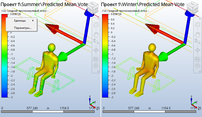

3. По умолчанию диапазон легенды автоматически распространяется по всему диапазону значений СПГ, присутствующих в сценариях исследования проекта. Чтобы добавить четкости сводному изображению, измените диапазон для охвата всего масштаба PMV:
- a. Щелкните правой кнопкой мыши на надписи любого вида и щелкните Параметры ...

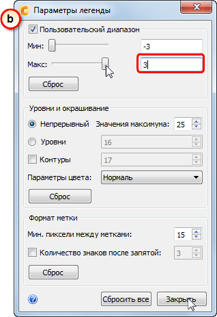

- b. Переместите регулятор Максимум на 3. (Возможно, потребуется ввести 3, если макс. диапазон ползунка меньше, чем 3.) Нажмите Закрыть.

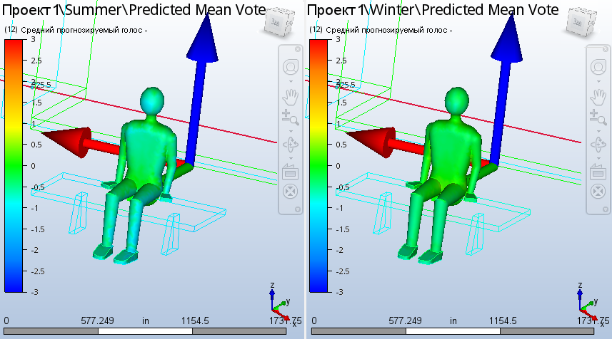

4. Увеличьте масштаб и сравните СПГ перед пассажиром.
Примечание. Судя по этим результатам, температура левой ноги пассажира в летнем сценарии достаточно низкая. Кроме того, передняя часть пассажира отображается как комфортная как в летний проектный день, так и в зимний проектный день. Но, мы не сделали еще...

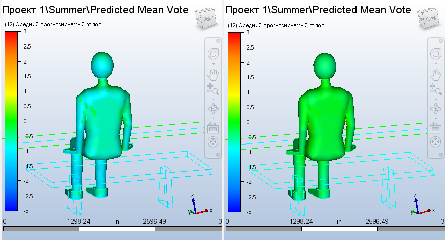

8. Поверните модель для просмотра СПГ спины пассажира.
Примечание. Здесь мы видим большую разницу между двумя проектными днями. В летний проектный день, пассажиры явно сзади между прохладой и холодом. В то время, как неплохое чувство после трудной физической нагрузки, это может быть довольно неудобно, сидя сложа руки на скамейке. В зимнем проектном дне, пассажиры сзади между нейтральным положением и немного прохладным, которые, возможно, чувствуют себя хорошо.
