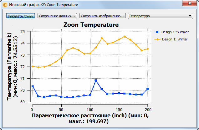

На этом этапе мы будем использовать график XY, созданный ранее для сравнения летней и зимней температуры профилей вдоль верхней границы занимаемой зоны.

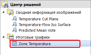

1. В Центре решений нажмите Зона температуры.
Примечание. График температуры XY для обоих сценариев должен выглядеть следующим образом:
Примечание. Ваш график может выглядеть немного по другому (в зависимости от того, в каком месте плоскости результатов был выполнен щелчок мышью), но результаты должны быть схожими с этим графиком.
Примечание. Как и ожидалось, более высокая кривая температуры соответствует зимнему сценарию, а более низкая — летнему. В середине летней кривой, мы видим резкий температурный скачок примерно 2° F в 40 дюймов. Это, вероятно, из-за тепла тела пассажира.
