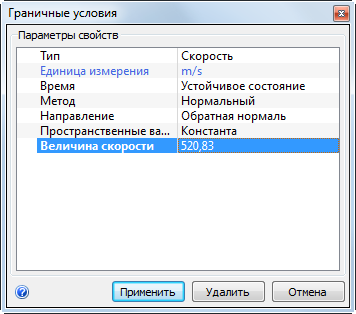

Откройте диалоговое окно быстрого редактирования Граничные условия ОДНИМ из следующих способов:
значок редактирования
редактирование граничных условий
Тип = Скорость
Единицы = м/с
Величина скорости =** 520,83**
задание скорости
Нажмите Применить.
