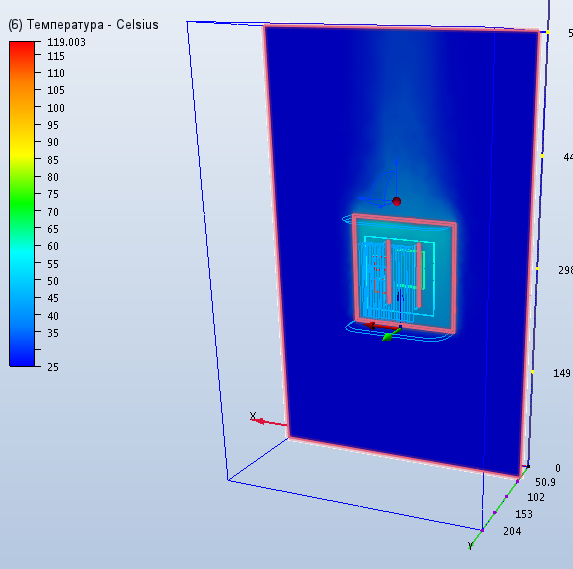

Нажмите Плоскости на вкладке Результаты.
вкладка «Результаты»
Чтобы отобразить результаты температуры плоскости, выберите Температура из меню Результат на контекстной панели Плоскости.
плоскость температуры
Примечание. Вероятно, отобразятся легенды величины скорости и температуры. Чтобы удалить надпись "Величина скорости", щелкните Общийи выберите Температура из меню Общий Результат. Не забудьте нажать Плоскости еще раз, чтобы иметь возможность взаимодействовать с плоскостью.
Щелкните правой кнопкой мыши и выберите Тонированный, если плоскость не отображается.
Чтобы переместить плоскость, перетащите триаду осей нормали к плоскости.
результат температуры
Чтобы скрыть контуры, щелкните правой кнопкой мыши и выберите Контур.

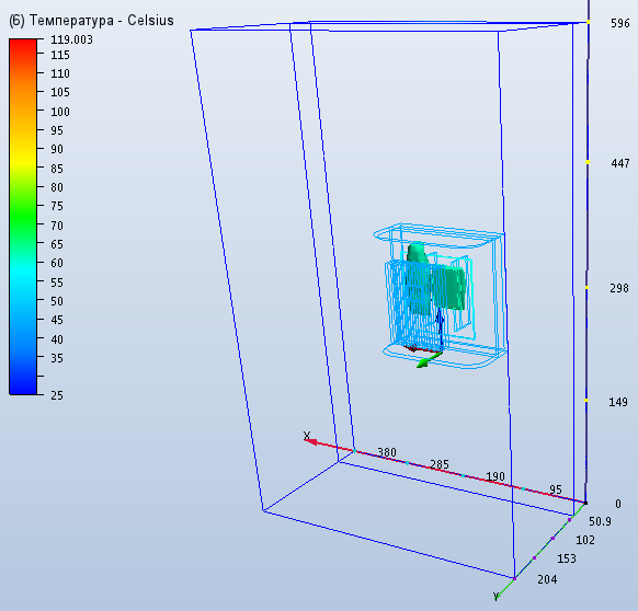

Щелкните Iso поверхности на вкладке Результаты.
изоповерхность
Чтобы создать Iso поверхность, нажмите Добавить на контекстной панели Iso поверхности:
добавление изоповерхности
Чтобы отобразить температуру ISO поверхности, выберите Температура из менюКоличество и Цвет вв контекстном меню ISO поверхности.
Примечание. Чтобы определить места с самой высокой и самой низкой температурой, используйте изоповерхность.
температура по изоповерхности
Чтобы удалить Iso поверхность, щелкните по ней правой кнопкой мыши и выберите Удалить
