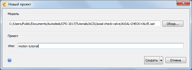

Шаг 2. Выберите файл модели.
В диалоговом окне Новый проект нажмите кнопку Обзор.
В диалоговом окне «Диспетчер файлов» перейдите в папку Users\Public\Public Documents\Autodesk\CFD 2023\Tutorials\<тип файла>\axial-check-valve.
Примечание. Вместо переменной <тип файла> укажите ACIS или Parasolid.
Нажмите кнопку Открыть.
Шаг 3. Создайте исследование проекта.
  1. Укажите имя для нового проекта. Оно может быть любым.
  2. Кнопка Создать должна быть активна. Нажмите Создать.
создать
Запустится Autodesk® CFD, и будет создан проект для учебного пособия.
