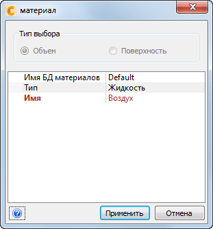

Чтобы создать материал "Воздух":
Щелкните правой кнопкой мыши Сценарий 1. Выберите Добавить материал...
В диалоговом окне "Быстрое редактирование материала" Тип = Жидкость
Имя = Воздух
задание материала
Нажмите Применить.

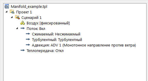

Примечание. Настройки решателя по умолчанию подходят для этого исследования.
Примечание. Шаблон должен выглядеть следующим образом:
окончательный шаблон
Нажмите "Сохранить".
