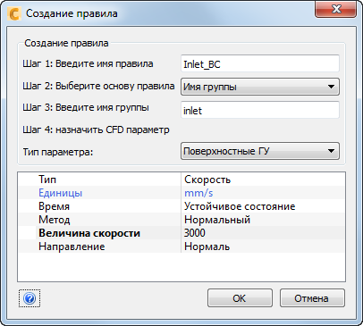

Примечание. Чтобы создать правило для граничного условия входа, выполните следующие действия.
Выберите команду Щелкните, чтобы создать правило
Шаг 1: Укажите имя правила для "Inlet_BC"
Шаг 2: Задайте основное правило Название группы
Шаг 3: Укажите "вход" как имя группы
Шаг 4: Выберите Граничное условие поверхности в качестве Типа установки
Тип = Скорость
Единицы = мм/с
Величина скорости = 3000
создание правила
Нажмите ОК.

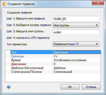

Примечание. Чтобы создать правило для граничного условия выхода, выполните следующие действия.
Шаг 1: Укажите имя правила для "Outlet_BC"
Шаг 3: Укажите "выход" в качестве имени группы
Тип = Давление
Единица = Па; Давление = 0
правило давления
Нажмите ОК.

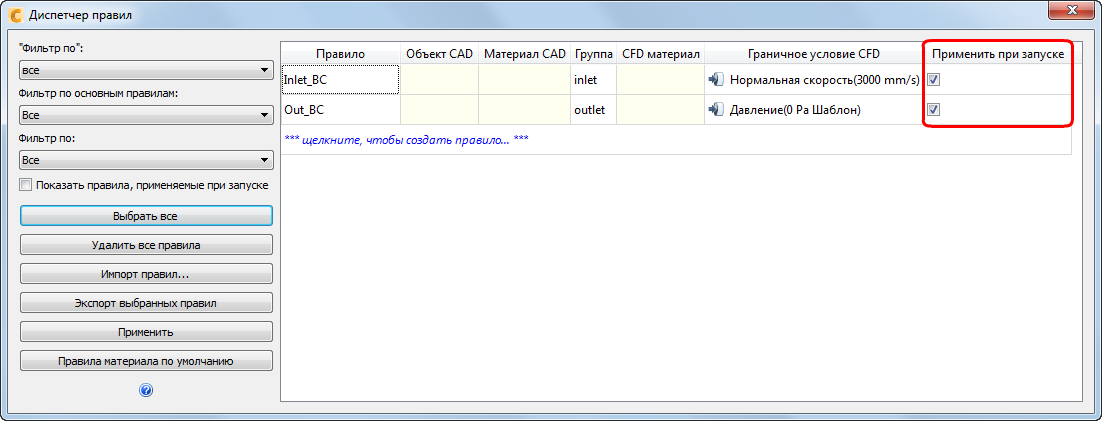

Установите флажок Применить при запуске для обеих правил.
диспетчер правил
Закройте диалоговое окно "Диспетчер правил".
