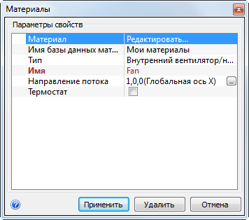

Откройте диалоговое окно быстрого редактирования Материалы ОДНИМ из следующих способов:
панель инструментов редактирования
редактирование материалов
Имя материала БД = Мои материалы
Тип = Внутренний вентилятор/насос
Имя = Вентилятор
материал вентилятора
Нажмите кнопку X в диалоговом окне направления потока.
направление потока
Примечание. Направление потока должно располагаться в положительном направлении по оси X (1, 0, 0).
Нажмите Применить.
