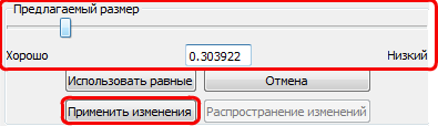

Выберите дом слева.
Чтобы изменить размер сети, выполните ОДНО из следующих действий.
- Нажмите «Редактировать» в контекстном меню панели инструментов.
- Щелкните Редактировать на контекстной панели Авто-образмеривание.
Передвиньте ползунок "Регулировка размера" на 0.3.
Нажмите кнопку Применить изменения.

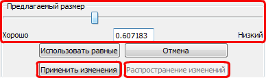

Выберите дом справа.
Передвиньте ползунок "Регулировка размера" на 0.6.
Нажмите кнопку Отдельные изменения.
Примечание. Для двух домов сетка регулируется несколько иным образом, так как начальные распределения сетки различались. Цель заключается в уточнении обоих домов с аналогичным распределением сетки. Обратите внимание на то, что это не критично, чтобы они совпадали.
