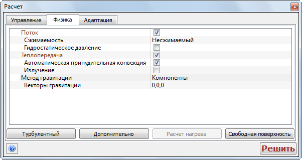

Решение
Нажмите Решение на вкладке "Настройка":
значок расчета
Щелкнтие вкладку Физика.
Поток = Вкл.
Теплопередача = Вкл.
Автоматическая принудительная конвекция = Вкл.
решение готово
Щелкните вкладку Управление.
Итераций для запуска = 100
Нажмите Решение, чтобы начать анализ.
Примечание. При включении параметра «Автоматическая принудительная конвекция» расчет автоматически проводится в два этапа. Первый этап - анализ потока (без теплопередачи). Второй этап - анализ теплопередачи, до достижения 100 итераций.
Подробнее о теплопередаче и автоматической принудительной конвекции
Зададим количество итераций до 100, чтобы уменьшить общее время упражнения. Чтобы запустить автоматический анализ сходимости, увеличьте количество итераций до 300.
Как будет создана сетка, информационные сообщения отобразятся в строке вывода.
После того, как сетка будет завершена, выполнится анализ.
