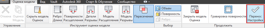

В этом разделе мы запустим Autodesk® CFD и рассмотрим четыре проблемы, обнаруженные при помощи набора инструментов для оценки модели.
  1. Нажмите на ленте кнопку Перенос Настройка.

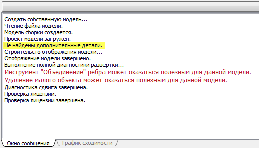

  2. Закройте диалоговое окно «Инструменты геометрии», если оно появится.
    Примечание. В окне сообщения можно заметить, что объем жидкости в корпусе не был создан:
    нет дополнительных деталей

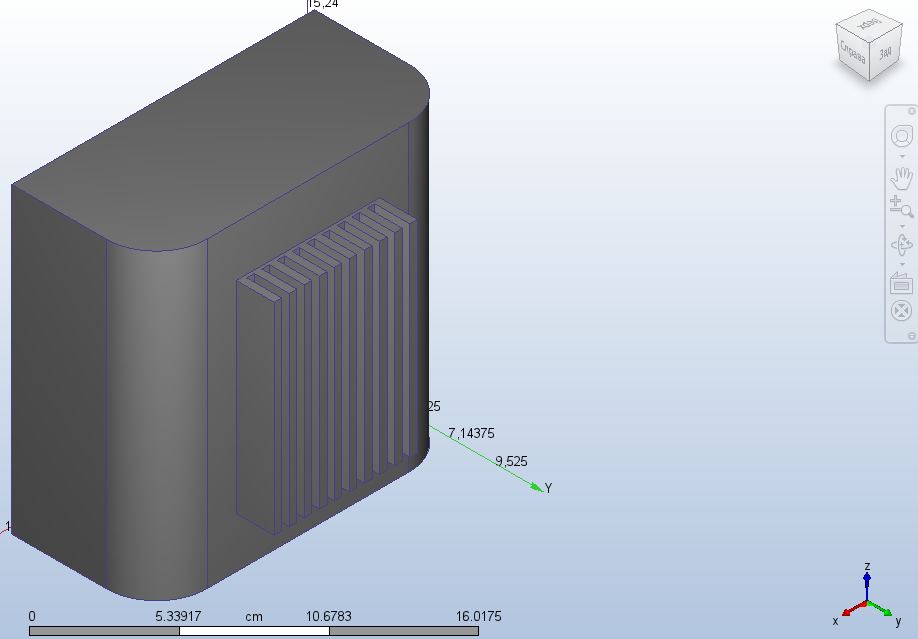

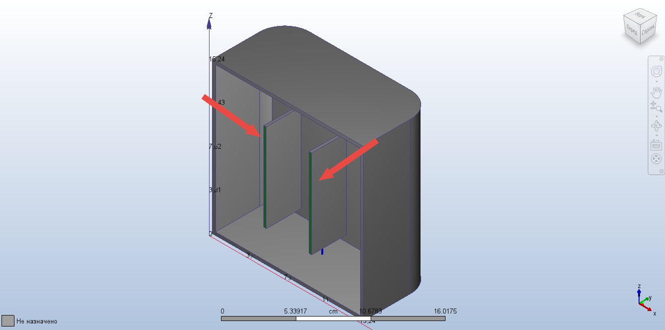

  4. Разместите курсор на нижней панели корпуса. Удерживайте клавишу CTRL и среднюю кнопку мыши.
    Примечание. При этом поверхности соприкосновения деталей выделяются зеленым. Обратите внимание, что внутри корпуса нет объема воздуха, а его нижняя деталь не соприкасается с верхней. Это подтверждает результаты, полученные после изучения зазоров модели с помощью инструмента оценки модели.

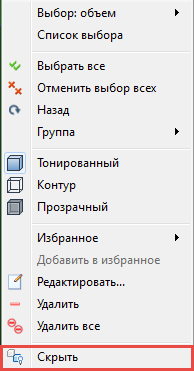

  6. Щелкните корпус правой кнопкой мыши и выберите в контекстном меню Скрыть.
    скрытие с помощью контекстного меню

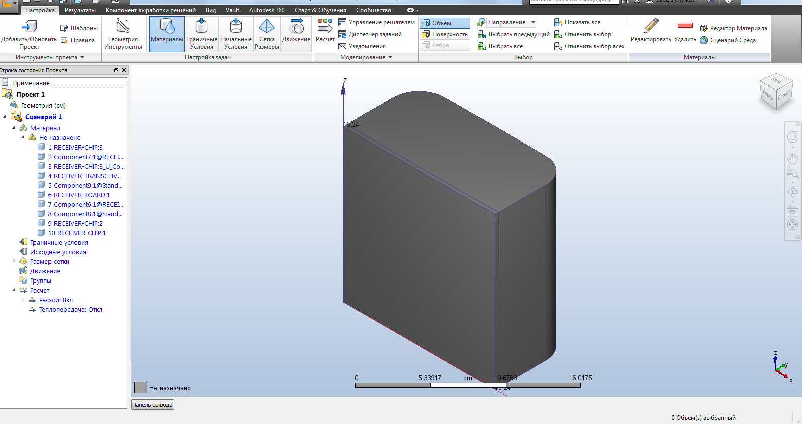

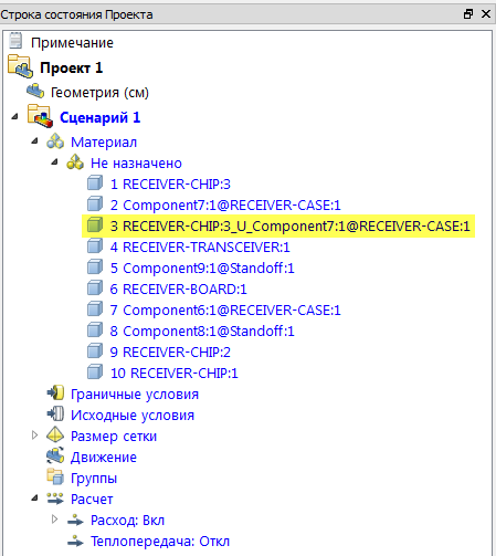

  7. Щелкните на правой стороне панели проекта и потяните окно, чтобы увидеть полные имена деталей, как показано на рисунке:
    увеличенная панель проекта
    Примечание. Обратите внимание, что имя детали объема 3 имеет формат имени первого и второго объемов с символом «U» между ними. Такой формат именования указывает на то, что объем создан из пересечения.
  8. Выберите объем 3 на панели проекта.
    Примечание. Обычно трудно понять интуитивно, какие материалы следует назначить детали, созданной при помощи пересечения. Кроме того, из-за небольших объемов могут возникнуть ошибки при создании сети.
    увеличение элемента

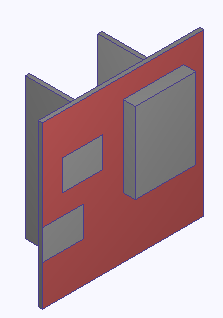

  9. Скройте все небольшие элементы любым удобным способом. Модель будет выглядеть следующим образом:
    скрытый элемент

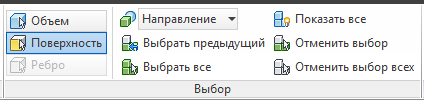

  10. В области выбора на ленте выберите пункт Поверхность.
    выбор поверхности

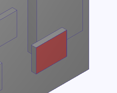

  12. Прокрутите колесико мыши, чтобы увеличить отпечаток слева под нижним левым элементом.
    регулятор оттиска
    Примечание. Созданный при запуске отпечаток приводит к появлению небольшого расщепления на большой поверхности.

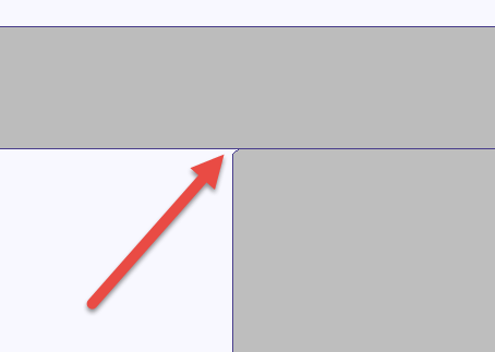

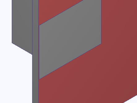

  14. Прокрутите колесико мыши, чтобы приблизить крупный элемент.
    зазор фаски
    Примечание. Маленькая фаска элемента одновременно является расщепленной поверхностью и небольшим зазором, который будет заполнен жидкостью.
