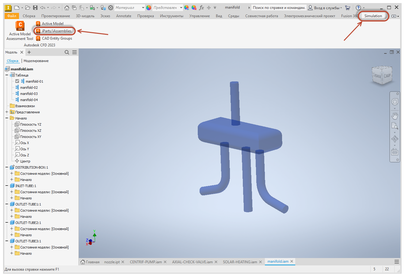

Выберите команду из ленты Autodesk® CFD или меню для вызова "Комплекса проектирования":
В Autodesk® Inventor выберите Моделирование и Параметрические детали/Параметрические сборки:
запуск параметрических деталей
В Solid Works, нажмите Мульти-конфигурации.
В PTC Creo, нажмите Запустить экземпляры.
Выберите четыре проекта, и нажмите Запустить.
выбор сборки

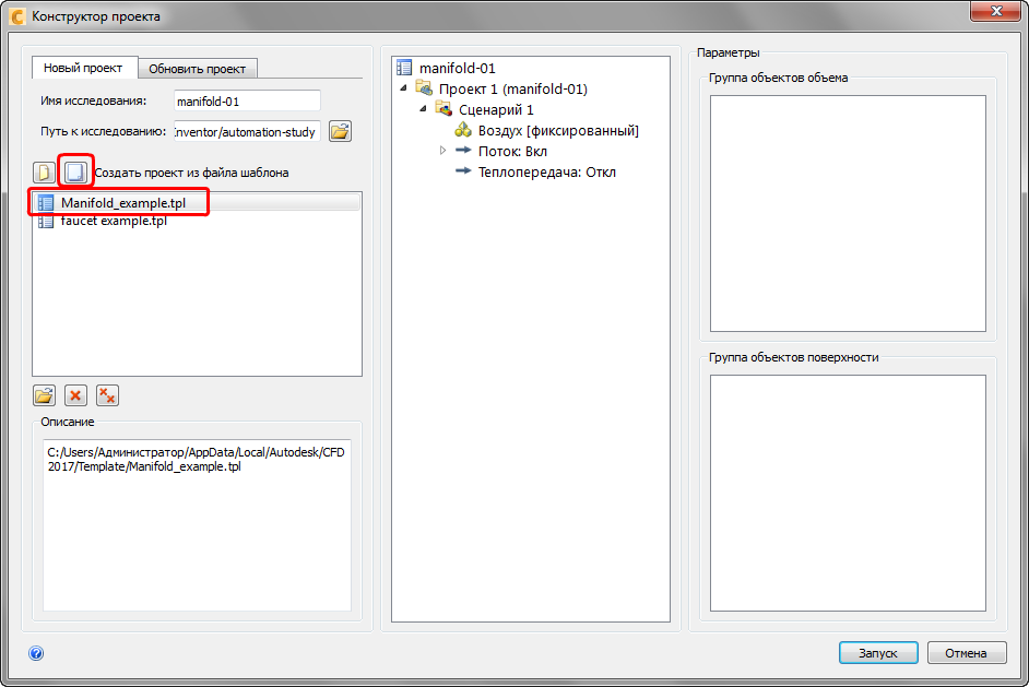

Нажмите значок Создать из шаблона и выберите Manifold_example.tpl.
конструктор проекта
Подробнее о конструкторе проекта
