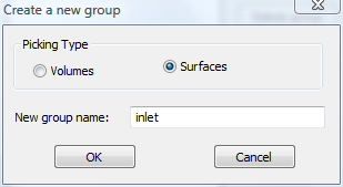

Нажмите значок Группы объектов САПР на панели Autodesk® CFD.
Нажмите Создать группу.
Выберите Поверхности. Введите "Входное отверстие" для названия группы.
новая группа
Нажмите ОК.

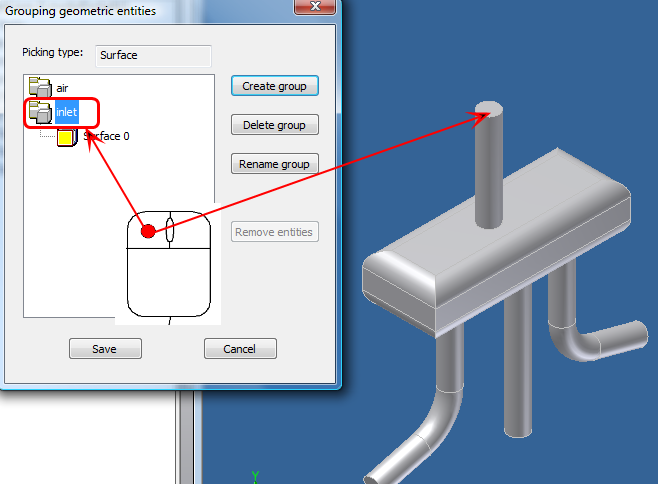

Нажмите группу вход и выберите входную поверхность.
выбор поверхности впуска

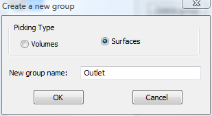

Примечание. Создание группы «Выпуск».
Выберите Поверхности. Введите "Выходное отверстие" для названия группы.
выбор поверхностей
Нажмите ОК.

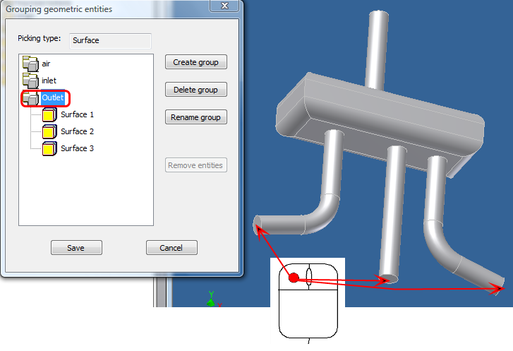

Нажмите группу Выход и выберите три выходные поверхности.
выбор выпуска
Примечание. Может потребоваться слегка повернуть модель, чтобы выбрать все три поверхности.
