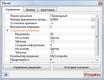

Щелкните вкладку Управление.
Убедитесь в том, что режим "Решение" = Временный, и что внутренние итерации =** 1**
Размер временного шага = 0,0001
Интервал сохранения результатов = 10
Временные шаги для запуска = 100

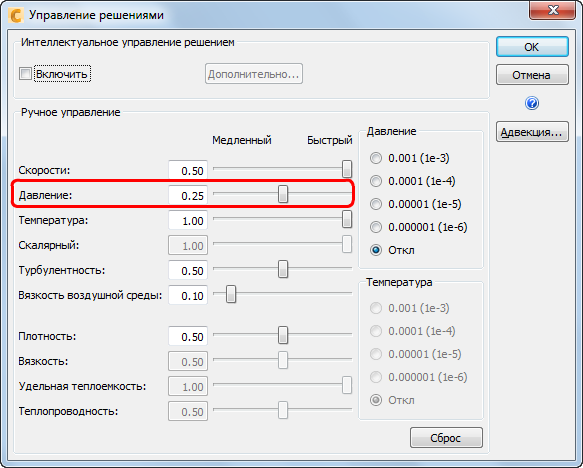

Нажмите кнопку Контрольное решение и переместите ползунок Давление, на 0.25
регулятор давления
Примечание. Это повышает стабильность расчета. Мы рекомендуем использовать этот шаг для анализа движения, вызванного потоком.
