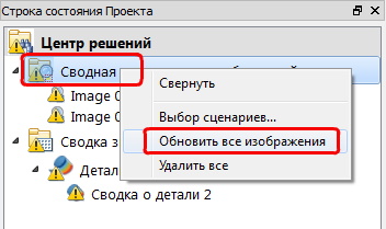

Чтобы начать сравнение результатов, откройте вкладку Центр решений.
В Центре решений, нажмите правую кнопку мыши на ветке Сводное изображение, и нажмите Обновить все изображения.

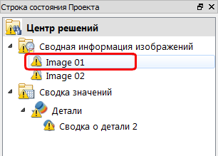

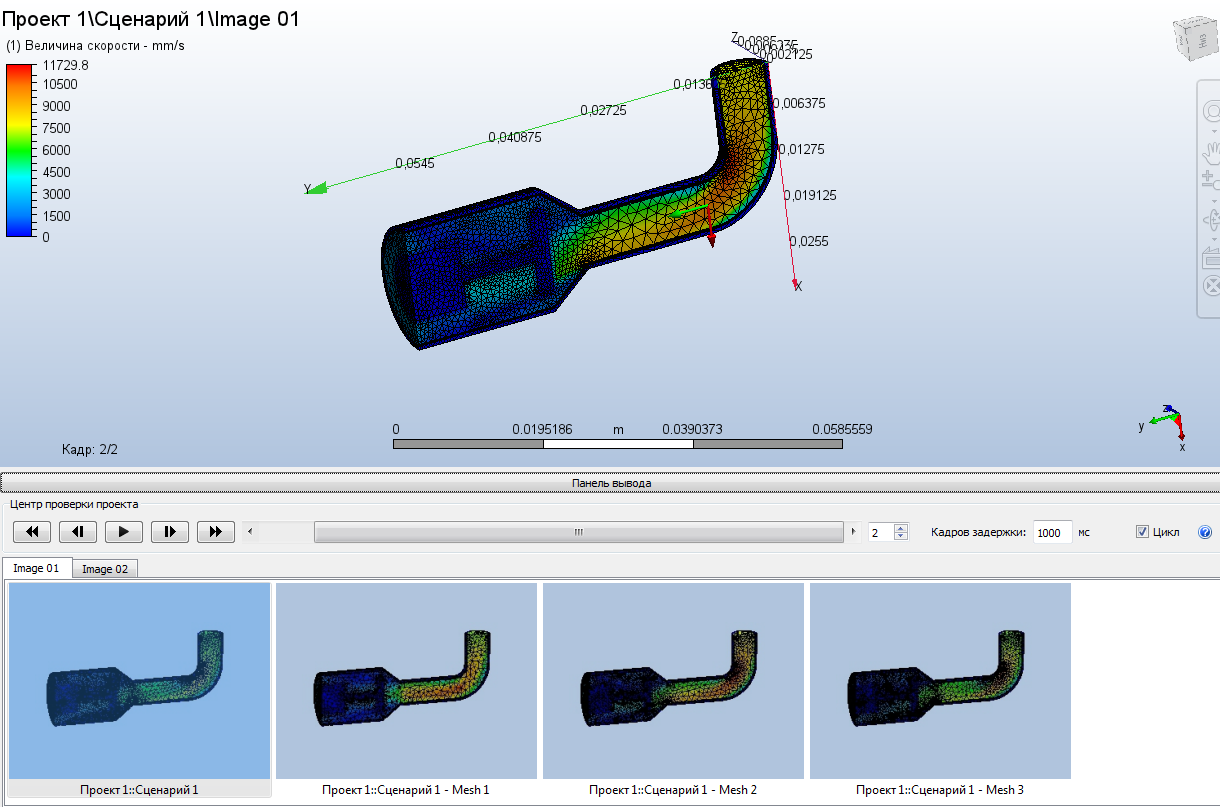

Строка "Вывод" вкладки "Центр просмотра проекта" должна быть активной. Нажмите Изображение 1, чтобы показать сводное изображение сетки:
Примечание. Миниатюры из каждого сценария отображаются в Центре просмотра проекта. Окончательная сетка отображается в графическом окне.
Чтобы сравнить четыре сетки, используйте ползунок и элементы управление "VCR" в Центре просмотра проекта.
Примечание. При перемещении регулятора слева направо можно видеть конечную сетку, затем первую (наиболее грубую) сетку, за которой следуют два промежуточных (более детализированных) варианта. Переместите модели, чтобы увидеть полный эффект адаптации сетки в модели.
