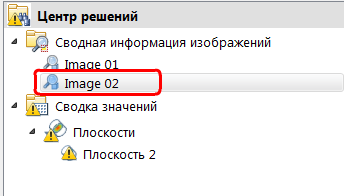

Щелкните Изображение 2 в Центре Просмотра Проекта, чтобы показать сводное изображение скорости:

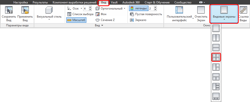

Чтобы отобразить четыре видовых экрана, нажмите Видовые экраны на вкладке Вид и выберите четыре:

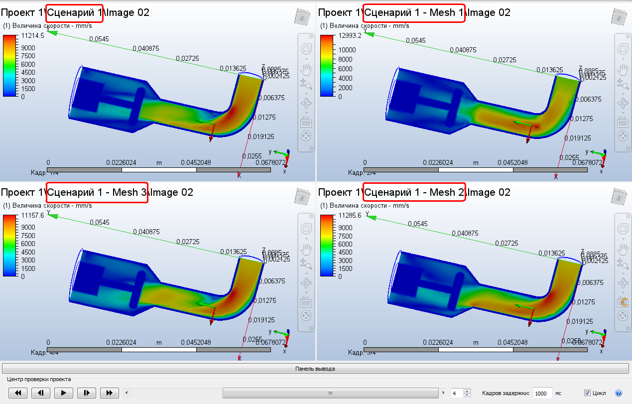

Увеличьте и измените ориентацию модели так, чтобы вы ясно увидели эффект сетки на результатах. Щелкните на каждом видовом экране, и используйте ползунок в Центре просмотра проекта, чтобы отобразить сценарий, как показано на рисунке:
Примечание. На этом изображении результаты исходной сетки отображаются в правом верхнем углу, а результаты конечной сетки — в левом верхнем углу. Обратите внимание на разницу в четкости разделительной зоны коленчатой трубы ниже по течению, области соприкосновения с тарельчатым клапаном, и рециркуляционной зоны, находящейся ниже по течению тарельчатого клапана. Обратите внимание на постепенно улучшение особенностей потока в двух промежуточных шагах в нижнем ряду.
