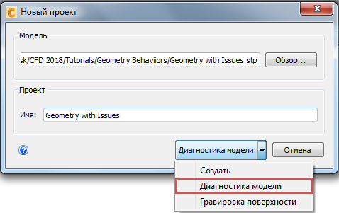

Шаг 3. Создайте проект.
  1. Укажите имя для нового проекта. Оно может быть любым.
  2. Если параметр Диагностика модели неактивен, используйте раскрывающееся меню, чтобы выбрать диагностику модели.
    новое исследование проекта
В наборе инструментов для оценки модели откроется и запустится анализ диагностики.
Примечание. Дождитесь завершения диагностического расчета набором инструментов для оценки модели.
