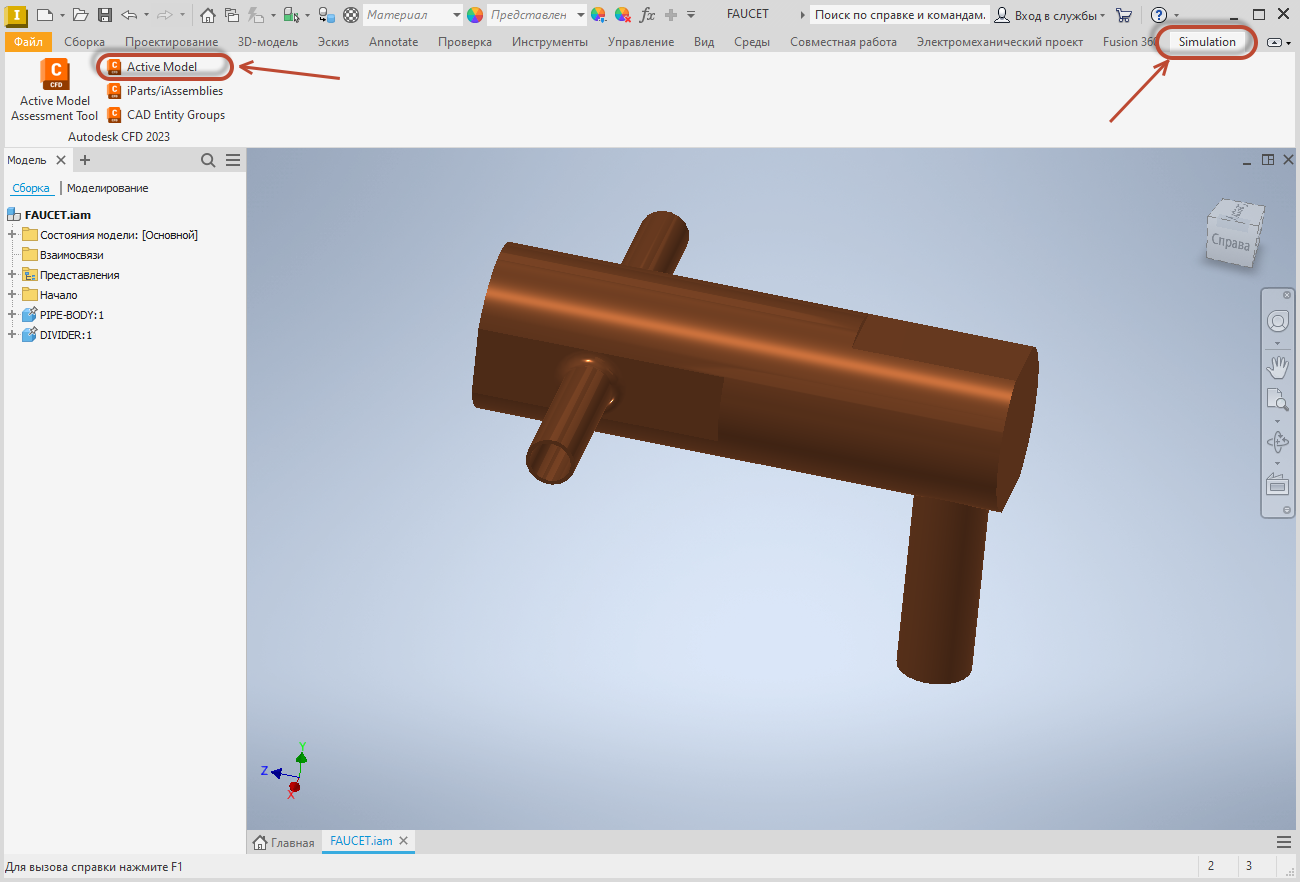

Шаг 2. Запустите модель.
Щелкните команду, чтобы запустить активную модель.
Например, если запуск выполняется из Autodesk® Inventor, выберите Моделирование, а затем Активная модель.
запуск крана
