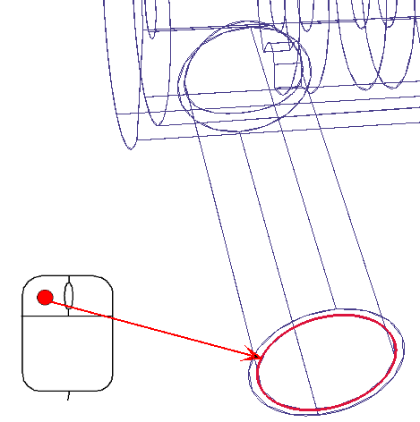

Закройте выход и завершите заполнение пустоты детали
Выберите внутреннее ребро выходного отверстия.
крышка выпускного отверстия крана
Примечание. Другое ребро будет выбрано автоматически.
Нажмите кнопку Создание поверхности
Нажмите кнопку Заполнить пустоту для завершения объема.
