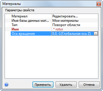

Назначить материал поворота области
Скройте крыльчатку детали
скрытие крыльчатки
Выберите вращающуюся область
выбор вращающей области
Откройте диалоговое окно быстрого редактирования Материалы ОДНИМ из следующих способов:
панель инструментов редактирования
редактирование материала
Имя материала БД = Мои материалы
Тип = Вращающая область
Имя = Ротор
диалоговое окно «Материалы»
На линии оси вращения, нажмите*... *
Нажмите кнопку Z, и -/+
Примечание. Это значение определяет направление оси вращения 0, 0, -1.
Нажмите Применить.
