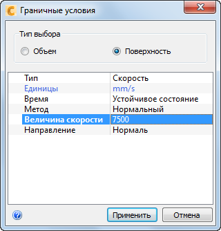

Чтобы создать граничное условие скорости:
Щелкните правой кнопкой мыши на "Сценарий 1" и нажмите Добавить граничное условие...
Тип = Скорость
Единицы = мм/с
Величина скорости = 7500
Нажмите Применить.

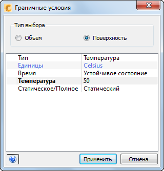

Чтобы создать граничные условия температуры:
Тип = Температура
Единицы измерения = градусы Цельсия
Температура *= *50
Нажмите Применить.

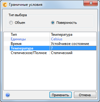

Тип = Температура
Температура = 7
Нажмите Применить.

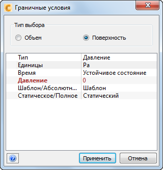

Чтобы создать граничное условие давления на выходе:
Тип = Давление
Единица = Pa; давление = 0
Нажмите Применить.

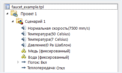

Примечание. Шаблон должен выглядеть следующим образом:
