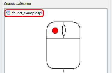

Из списка "Шаблон", щелкните левой кнопкой мыши на faucet_example.tpl.

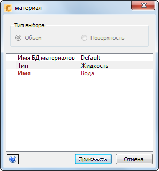

Чтобы создать материал воды:
Щелкните правой кнопкой мыши Сценарий 1. Выберите Добавить материал...
В диалоговом окне "Быстрое редактирование материала" Тип = Жидкость
Имя = Вода
Нажмите Применить.

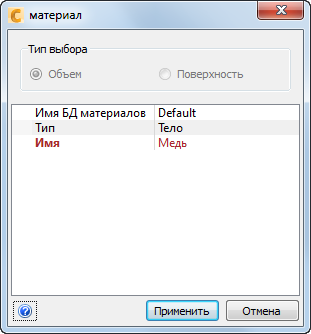

Чтобы создать материал медь:
В диалоговом окне "Быстрое редактирование материала" Тип = Твердое тело.
Имя = Медь
Нажмите Применить.

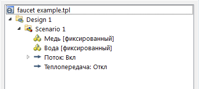

Примечание. Шаблон должен выглядеть следующим образом:
