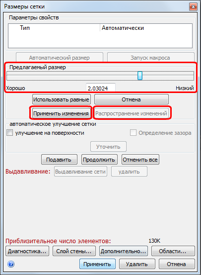

Огрубление сетки на конденсаторах
Этот шаг орубит сетку на трех конденсаторах. Мы делаем это, потому что размер по умолчанию тоньше, чем нужно. Создание более грубой сетки сокращает общее время расчета анализа.
Скрыть корпус и две воздушные детали.
скрытие корпуса
Выберите три конденсатора.
выбор конденсаторов
Чтобы изменить размер сети, выполните ОДНО из следующих действий.
панель инструментов редактирования
редактирование автонанесения размера
Переместите ползунок Регулировка размеров на 2.
огрубление сетки
Нажмите кнопку Применить изменения.
Нажмите кнопку Отдельные изменения.
