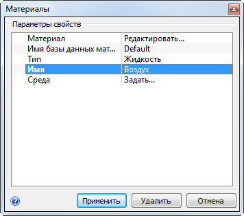

Откройте диалоговое окно быстрого редактирования Материалы ОДНИМ из следующих способов:
панель инструментов редактирования
редактирование материалов
В диалоговом окне "Быстрое редактирование материала" Тип = Жидкость
Имя = Воздух
наименование материала

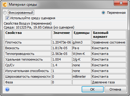

Чтобы разрешить изменяться свойствам температуры, нажмите Задать... в строке Среда. В диалоговом окне "Среда материала", выберите Переменная и нажмите кнопку ОК.
среда материала
Нажмите Применить.
